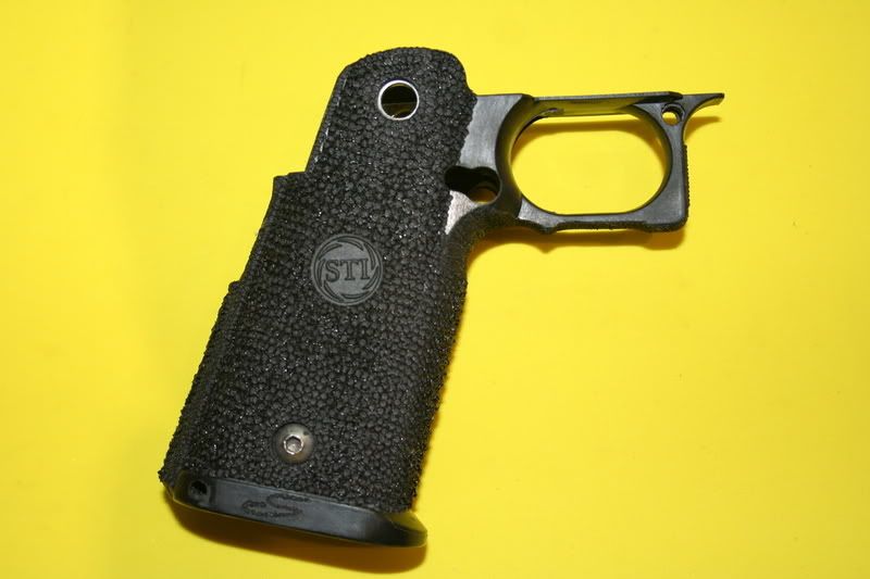

เรียนถาม แฟนพันธุ์แท้ STI หรือ Infinity โครง Modular หน่อยครับ ว่าด้ามสีมันส์...ส์....ส์....แบบนี้  โอ้ววว โอ้ววว โอ้ววว
1.มีขายที่ไหน ในประเทศ
2. ถ้าบ้านเราไม่มี เมืองนอกมีขายที่เวปไหน
3.ราคาเท่าไหร่โดยประมาณ
4. ทราบมาคร่าวๆว่า บ้านเราเอาด้ามสีธรรมดาของ STI ไปทำสี ไม่ทราบว่ามีท่านใดทำมาแล้วบ้างครับ คุณภาพงานเป็นอย่างไรบ้างครับ ถ้ามีรูปให้ชม จะขอบพระคุณอย่างยิ่ง
5. เอาเข้ามาผิดกฎหมายหรือเปล่าครับ เพราะมันคล้ายจะเป็นโครงปืนแต่ไม่ใช่โครงปืน บ้านเราตีความว่าเป็นโครงปืนหรือเปล่าครับ

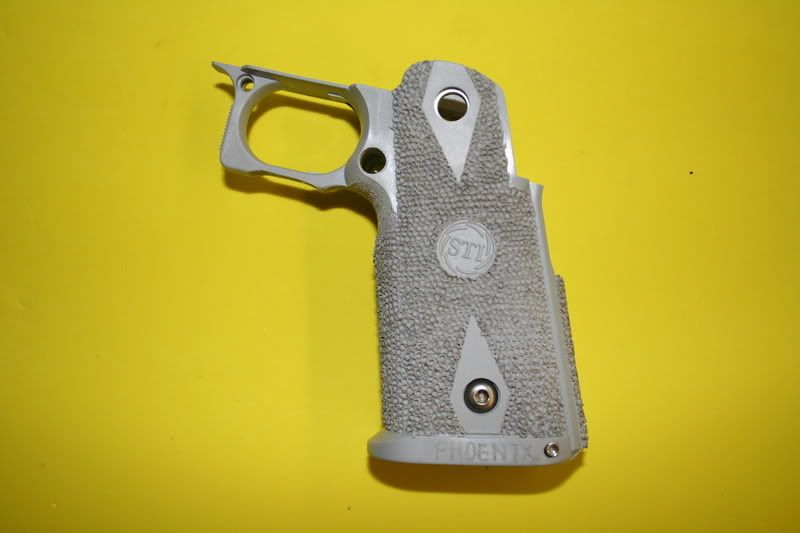

ด้าม 2011 สั่งเข้ามาไม่ผิดครับ แต่อาจมีภาษีนิดหน่อย
ที่เห็นเป็นสีลูกกวาด สายรุ้ง แบบนี้เมืองไทยเราทำกันเองครับ โดยเฉพาะนักกีฬา IPSC
หากพอมีความรู้วิชาวาดเขียน หรือใช้แอร์บัสเป็น หรือใช้สีพ่นแบบสเปย์พอได้...ทำเองได้ครับ
วิธีทำ...ด้ามหากต้องการบางพอจับเข้ามือ ต้องตะไบผิวออกก่อนแต่อย่าให้บางมากไม่งั้นเสียของ เพราะจะนิ่มทันที เวลากำแล้วปลดแม็กไม่หลุดครับ  ยิ้มยิงฟัน
เมื่อเสร็จแล้วก็มาทำรอยสากๆ เพื่อให้จับถนัดมือ...เขาใช้หัวคอแร้งที่ใช้บัดกีตะกั่วติดสายไฟนี่แหล่ะ ค่อยๆจิ้มไปเรื่อย ๆ อยากได้รอยเล็กรอยใหญ่ก็เปลี่ยนหัวเอาครับ
ส่วนการทำสีก็พ่นเอาตามชอบโดยพ่นไล่สีครับ ส่วนมากจะใช้สีที่ใช้พ่นโมเดล มีขายตามห้างฯครับ
ขอเตือนก่อนนะครับหากไม่มั่นใจ ส่งช่างทำดีกว่า เคยคุยกับช่างต้อยร้านสุพล บอกมีส่งไปให้ช่างข้างนอกทำครับ ลองสอบถามกันดู

สีที่ใช้พ่นลอกยากครับ จะมีก็ตรงโก่งไก
เพราะนักกีฬาต้องเสียบเข้า-ออกซองชักตลอดเวลา
เอาแบบที่ยังไม่ทำสี เป็นฝีมือมาสเตอร์ท็อปน้องในทีมฯ มาให้ดูครับ...ทำเล่นใช้กันเอง
